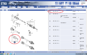

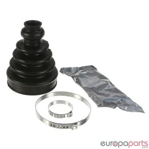

    Первая картинка, это для трипойдного ШРУСа, вторая для обычного.
    Проверить можно взгянув на шрус.
    Трипоидный выглядит как "ромашка", на твоей картинке в етке вал №2.
    Обычный шрус круглый, на картинке вал №1.

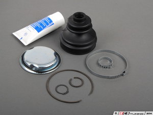

    Блестящая железка - это крышка трипоидного ШРУСа, он крепится к коробке фланец/фланец не заходя в КПП.
    Трипоид выглядит вот так:
    Я рекомендовал бы комплект пыльника Loebro.
    P.S. мужики на сервисе замучились эту блестящую крышечку впрессовывать, если будешь делать сам, то запасись терпением, если не сам, лучше поприсутствуй что бы тебе её туда кувалдой не забили или ещё какой фаршмак на нервах не сделали, на вид эта крышка не очень прочная:)

    Спасибо за инфу =)) Завтра посмотрю. Надеюсь у меня обычный, так как заказал обычный SWAG и очень сложно было найти пыльник с моими буквами на двигатель AGA. По идеи у меня должен обычный стоять =) А в чём разница между ними? дольше работают или удобней ? =)

    Не знаю в чём техническая разница.. Но вот в цене эта самая разница ощутима:)
