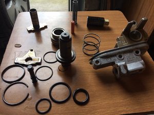

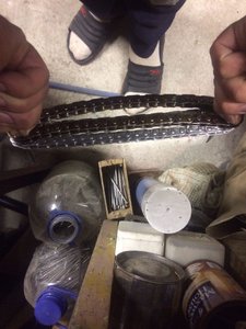

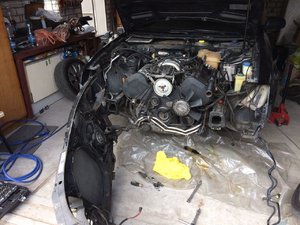

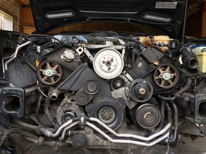

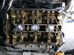

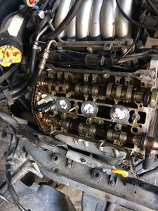

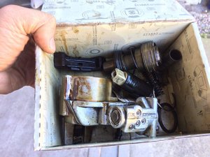

    Вообщем перебрал фазовращатель установил его поменял сальники, прокладки и цепь, всё таки цепь сильно растягивается за 240 000 вот фото. photo_2017-08-27_18-31-00.jpg Вообщем менять обязательно
  8. Сergei
    Сergei Живу я здесь
    17 авг 2012
    3.514
    А6 2.4L
    Цепи SWAG?
  9. Hett
    Hett Живу я здесь
    18 мар 2014
    1.723
    A6 C5 2.7TQ`02 АКП
    Во сколько по з/ч обходится замена двух цепей?

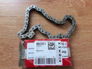

    Да которые у меня стояли оригинал SWAG купил на замену тоже SWAG photo_2017-08-28_10-04-17.jpg

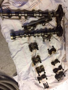

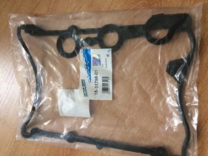

    Да надо снимать что бы цепь поменять. По стоимости ща скажу цепь 1650 Прокладка двигателя 1200 ну и прокладка металлическая под натяжитель 250 рублей, всё если сам будешь делать =))) Но по-уму надо менять всё сайлентблоки их два по 250 рублей заглушка вместо сальника 100 руб. Ну и герметик 500 рублей. И лучше уж туда залез перебрать натяжитель цепи поменять все резинки или купить новый но стоит он за 20 000 рублей. Если этого не сделать то рано или поздно слетят башмаки и полезешь туда =(( Вскрывал натяжитель от 1999 года там уже предсмертное состояние резинок у меня 98 вообще в хлам башмаки слетали более свежие модели ещё по ходят. Смотри сам

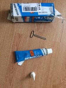

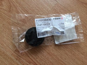

    Вот что мне пришлось сделать photo_2017-08-02_09-49-52.jpg photo_2017-07-30_17-36-17.jpg photo_2017-08-02_09-49-52.jpg photo_2017-08-28_11-31-04.jpg photo_2017-08-28_11-31-25.jpg photo_2017-08-28_11-31-36.jpg photo_2017-08-28_11-31-53.jpg photo_2017-08-28_11-31-59.jpg и купить вот это photo_2017-08-22_16-48-34.jpg photo_2017-08-22_17-18-32 (2).jpg photo_2017-08-22_17-18-32.jpg photo_2017-08-22_17-18-33 (2).jpg photo_2017-08-22_17-18-33 (3).jpg photo_2017-08-22_17-18-33 (4).jpg photo_2017-08-22_17-18-33.jpg photo_2017-08-28_11-39-27.jpg Ну и антифриз новый купить надо так как сливать старый придётся а использовать повторно старый антифриз нельзя =(

    ГНЦ сильно тарахтели, резинки где брал на ГНЦ?
    Антифриз можно заливать, меняется в случае замены помпы, радиатора..., если что то менял в системе охлаждения.
