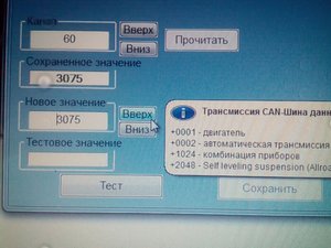

  17. sgrison
    sgrison Новичок
    23 янв 2017
    8
    Самарская обл.
    A6 C5 Allroad
    Порешал вопрос. Банальность редкостная оказалась хер пойми каким кривым дибилом напутаная. В комбинации приборов, адаптация, строчка трансмиссия каншина данных была закодирована только подвеска. Добавил остальное и вуаля, аудос ожил.
