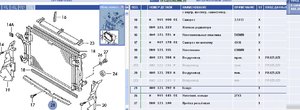

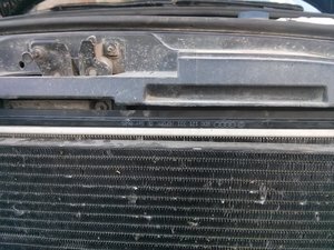

    Позапрошлый год себе вот эту штуку ставил, сверху и снизу (видно на фото новую резинку).
    Меня смущает то, что между радиаторами сверху и снизу щель. Там должно что-то быть?
    У меня даже при 20 градусах на улице, включается вторая скорость, а на жаре вообще слабовато холодит. Виска точно работает, под машиной пыль отлично раздувает, когда включится. 2 электро вентилятора на 2.7, оба работают, оба по мощности как положены, на второй скорости даже напряжение до 12В на ХХ падает, если еще ближний включен.

    Вот этой штуки по номером 23, похоже, не хватает?
    Что-то и в ЕТКА ее нет.

    у меня на 2.8 эл. вентилятор один и другой на муфте.между радиаторами нечего нету и штуки под номером 23 тоже не припомню .сегодня +30 за бортом клима на 22 в авто режиме(она у меня и зимой и летом на 22,за редкими исключениями)в общем холодит дай бог.банка адреналина в подстаканнике ледяная,в салоне красота.все что делал за пять лет эксплуатации это продул радиатор кондея(низ был напрочь забит)

    #2490 Hett, 14 авг 2017
    Я прошлый год снимал радиатор кондея, а в этом году там уже опять между радиаторами пух и прочая хрень. Ну и не удивительно, он воздух там сосет сверху. Мне всегда казалось, что чего-то не хватает =)
    У тебя между радиаторами сверху щель тоже, получается, что туда заглянуть можно?

    да.нечего нету.ну ябы не сказал что между ними прям сильно чет набивается.в основном у меня страдает радиатор кондея именно напротив нижней центральной решетки.каждый году думаю сетку какую нибудь прикулибничать и все руки не доходят.а еще вспомнил,что делал.в прошлом году мыл радиатор который в салоне стоит.через дренаж с низу.он грибком порос и запах сырости был ужасный когда без компрессора включаешь, да и в первые минуты работы климата.купил балон специальный для этих целей,и через дренаж шлангом длинным,туда его весь закачал.эта фигня сначала как пена,а потом становится жидкой вся вместе со всей чепухой вытекает.

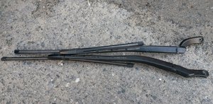

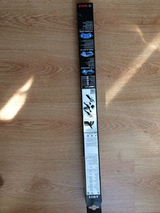

    Всем привет =))) Вообщем такой вопрос какие дворники купить ?? На рестайлинг вот такие 1108934s-960.jpg
    Оригинал брал за 1700 SWF всё хорошо, но пришёл им конец, а менять резинку в них нельзя, тоесть на выброс =((( Хочу купить хорошие дворники и что бы резинку можно было менять в них. Помогите с выбором заранее благодарен =) А то так не напасёшься на эти дворники менять целиком весь банан это жесть, не дёшево =((
    Hett нравится это.
  16. snowman
    snowman Участник форума
    8 мар 2015
    309
    a6/c5 2.4AGA 98г. ак

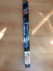

    В общем я разобрался, кому интересно читайте с экономите =))) Купил вот эти бош photo_2017-08-16_15-21-31.jpg photo_2017-08-16_15-21-39.jpg офигенно моют не скачут не прыгают и резинку менять можно =))) Весь город из ездил всякий шлак ставил на машину, то скачет то пропускают воду =((( Денсо и оригинал не меняется резинка =( Обошлись мне в 1550 рублей бош =)) Резинки на замену бошовские по 100 рублей за одну оригинал SWF по 240 за одну и то и то можно ставить на эти бош дворники =)))

    A933S там на фото видно =)

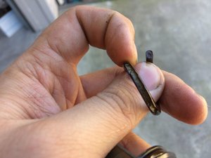

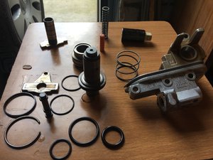

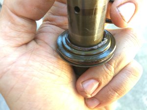

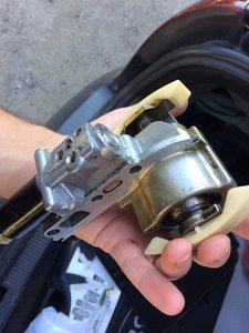

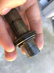

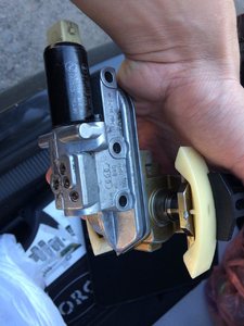

    Кстати перебрал фазгазнатяжитель цепи =))) И одел новые башмаки на него скоро ставить буду =))) Могу рассказать что да как кому интересно =)) Я раньше думал что изнашиваются башмаки и потом слетают с него =))) А оказывается в нутри очень серьезно дубеют резинки и из за этого натяжитель не натягивает цепь и башмаки слетают =((( Вот фото резинок (которые стали пластмассой) IMG_3823.JPG IMG_3824.JPG IMG_3827.JPG А вот фото уже перебранного натяжителя все резиночки новые =)) IMG_3844.JPG photo_2017-08-16_19-40-28.jpg photo_2017-08-16_19-41-23.jpg Как новый стал думаю 150 000 отходит не вопрос =))
  20. snowman
    8 мар 2015
    309
    Как я понял на рейсталинге они другие немного, идут чуть более доработанные, но эффект тот же, резина дубеет =((
