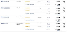

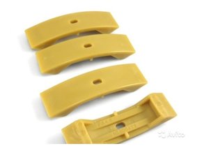

    Всем привет =) Решил перебрать гидронатяжитель цепи, Фаз газ который. Вообщем такие вопросы, какой марки цепь лучше взять из не дорогих ? 11111111111111111.jpg 2222222222222222222222.jpg Стоит ли менять цепь? какие лучше башмаки купить на гидронатяжитель ? и где? Есть ли номер этих башмаков? 333333333333333333333.jpg Башмаки бы взял хорошие если есть =)) И резинки внутри фазика все круглые или есть прямоугольные? (как я понял они прямоугольные становятся от времени ? )

    В оригинале цепь идет SWAG, башмаков нету хороших есть только китайскии, и сколько он проходят большой вопрос.

    Цепь стоит менять? Пробег 240 000

    Думаю стоит при таком пробеге.

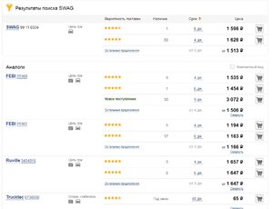

    мужики вот эту цепь заказать хочу
    SWAG
    99 11 0334 Это она или нет??? Кто может пробить ??

    Цепь твоя, 2 шт одинаковые.
