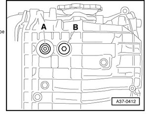

    За каким колесом?
    Заливная в вариатор пробка В.
    Заливал сюда?
      83,4 КБ
      21

  6. ser_gr72
    ser_gr72 Старожил
    23 окт 2006
    28.172
    Это в редуктор.
    Туда надо 75w90 обычное трансмиссионое. А если ты туда льешь для вариатора, то пробуй сначала заменить его.

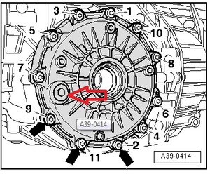

  7. ser_gr72
    ser_gr72 Старожил
    23 окт 2006
    28.172
    Подшипник есть. И с другой стороны есть. Но если гул при нажатии на педаль газа, то это подшипник главной пары, а он отдельно не продается.
    Поменяй масло в редуторе и может пронесет.
  8. ОО Рустам ОО
    ОО Рустам ОО Новичок
    26 июн 2017
    67
    да,заливал именно сюда..это значит в редуктор тоесть в привод что ли лил,а не в вариатор?
    а пробку "B" пробывали в сервисе открутить, оттуда масли потекло,они ее закрутили обратно и сказали что заливная за колесом cлева..горе мастера блин((,,и подскажете пожалуйста как масло с редуктора теперь слить?

  10. Сergei
    Сergei Живу я здесь
    17 авг 2012
    3.514
    А6 2.4L
    #2370 Сergei, 2 июл 2017
    Так должно быть, если потекло на заведенном двигатели значить уровень нормальный в коробки, а в редуктор нужно трансмиссионное масло лить, CVT масло жидкое не пойдет для редуктора.
    Оно не сливается, нету сливной пробки меняется при ремонте коробки, я себе менял так засунул тонкую трубочку в заливную горловину и шприцом вытянул от туда масло, снял шприц и масло по тихонько начало вы тикать.

  17. ser_gr72
    ser_gr72 Старожил
    23 окт 2006
    28.172
    После современных мастеров всё равно проверять и переделывать. Когда есть эльза, то сервис нужен в исключительных случаях.
  18. Сergei
    Сergei Живу я здесь
    17 авг 2012
    3.514
    А6 2.4L
    #2378 Сergei, 2 июл 2017
    Объем в редукторе 1,300 л. G 052190A2
  19. ОО Рустам ОО
    26 июн 2017
    67
    А есть чего нибудь по дешевле, аналог,для промывки? хочу 300-500км проехатьт и уже поменять на орегинал..и можно ли смешивать масло трансмиссионное?
  20. Сergei
    Сergei Живу я здесь
    17 авг 2012
    3.514
    А6 2.4L
    Возьми какой не буть аналог для промывки, смешивать нельзя трансмиссионку с CVT.
