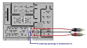

    магнитола пролоджи с моторизованым экраном - но не бюджетка . сделано по этой схеме . буду пробовать снимать тюльпаны .

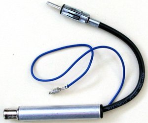

    и антенна куплена с переходником

    Я с переходниками не морочился,
    протянул новый + новый -
    4 колокола в багажник
    2 провода в задние двери
    а с колодки взял только передние динамики, все остальное похоронил. :facepalm:

    Чтобы за питать штатную антенну нужен переходник.
