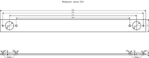

    Привет ребят. У кого-нибудь есть чертёж приспособ для замены грм? Ну или вдруг кто свой по ненадобности продаст?

    вот такой есть чертеж

    а не должна быть изогнутой? Это рабочая модель?

    Можно прямой, если открутишь шкив с гура

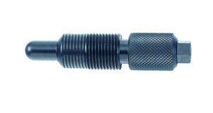

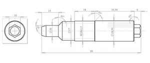

    Еще стопор нужен каленвала
      59,5 КБ

  15. Lex26rus
    Lex26rus Участник форума
    11 ноя 2015
    446
    А6/С5 2.4 99г
  16. Сergei
    Сergei Живу я здесь
    17 авг 2012
    3.515
    А6 2.4L
    Ты прав, посмотрел свой фотографии замены ремня, нужно выгибать планку, будет мешать помпа.

    есть и с изогнутой чертеж

    блин.... Нашёл ещё чертёж. Там длина планки 69 см, а здесь 59... Это точно проверенная планка?

    Лучше померей расстояние между штифтали, при изготовлением планки замерил у себя все расстояние.

    Лан заканчивайте взрывать мозг,вот проверенный чертёж рабочей планки по которому я делал планку себе
