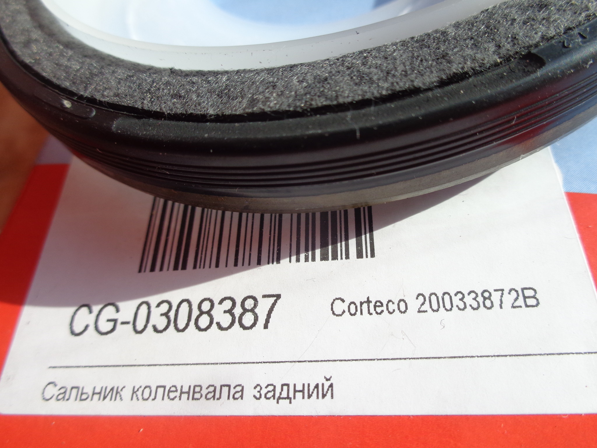

    "Хозяйке на заметку" Заказал в экзисте задний сальник кв Кортеко за 611р,на тот момент это была самая дешевая позициия.Пришел запиленный оригинал
    Так же в "Автопитере" сейчас есть оригинальный передний сальник кв всего за 260р,против 1200 на экзисте.Сальник пришел,действительно оригинал

    Андрюх,наверное это потому так вышло,что в оригинале кортеко и идут))

    Не слышал о таком.
    На конвейер ваг,на сколько мне известно,поставляет свою продукцию Касо.
    Так же знаю,что покупая заднии сальник Hans Pries в упаковке точно будет лежать оригинал(Касо).А вот Кортеко,думал,будет свой,типа этого
    Кстати заказывал недавно кортеко на перед кв, пришел сальник с пружинкой.
    Оригинальный же без пружинки,по виду и конструкции похож на задний сальник кв,"двухцветный"

    С пружинкой это так сказать обычные сальники,раньше такие были,потом(по моему с началом выпуска рестайла) VAG стал использовать так называемые тефлоновые.

    Несколько моторов 2.4-2.8 от 97-98 года попадались,ни на одном не было задних"старых" сальников,а вот передние все были с пружинками.

    Ну про задний точно утверждать не возьмусь,но передний и на распредвалах,тефлон точно появился не ранее рестайла.
