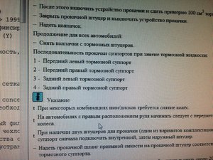

    Вот с ELSA фото, там качать не так предлагают, программа ваговская сервисная. xrjDI4AS8F0.jpg

    всегда прокачивать начинают с самого дальнего калеса.
