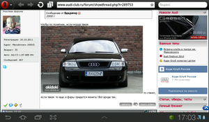

    Чтобы по понятнее, если морда такая
    [​IMG] то станет, если такая [​IMG] то еще и фары придется менять! Вот вроде так.

    да собсна никакой разницы,ты почему то решил разделить название модели кузова пополам,если по правильному то звучит вот так А6 в кузове 4BC5,
    должно все подойти,т.к. и 99 и 2000г это оба кузова дорестайл и соответственно все один в один,вот от 01 года уже не встанет и менять придется фары,бампер,капот,
    я так понимаю должно быть и второе фото :shock:

    Я к чему для наглядности выложил фото, что если на 2000 г.в. уже меняный капот ну и т.д. , а раз уж человек спрашивает про 4б и с5, то думаю увидев в реале и сравнив на фото ему сразу станет понятно чего ждать. Менять капот с бампером или еще и фары. Вот.

    да я такой, только я бы сказал педант :laugh::beer:,люблю точность в формулировках,просто по тексту ждал еще фотку,ты же написал мол если такая морда то пойдет,а если такая то еще и фары менять,вот я как бы вторую "а если такая" фотку и ждал :nod:,
