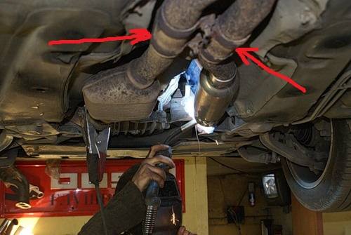

    Парни,чё-то я в затруднении нахожусь при выборе хомутов на глушитель. Нужны самые первые,которые после вторых катов стоят.
    Короче вот эти:
    Какой у меня диаметр труб: 50 мм?
    Какой оригинальный номер хомутов? http://www.elcats.ru/audi/Parts.aspx?Mdl=30300000&SubId=03900309
    Авто А6 кватра 2001 год,мотор АМХ

    После катов идут эти "893 253 139 B" - 60мм, а те что 50мм идут на задний глушитель.

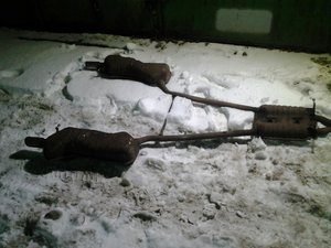

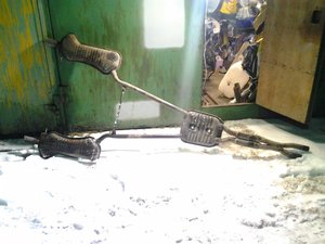

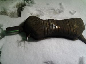

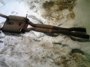

    на кваке на задних глушителях(на кваке их всегда 2) не ставится никаких хомутов и весь выпуск от хомутов тех что на фото и до бампера это единая целая деталь!! да да я не ошибаюсь,вот фото
    Система выпуска7.jpg Система выпуска6.jpg Система выпуска3.jpg Система выпуска2.jpg
    никаких хомутом только сварка,
    на фото стоковый выпуск с машины 03 года,в наличии еще одна точно такая же и выпуск точно такой же без задних хомутов,возможно хомуты те которые перед задними глушителями шли либо на дорестайле,либо как ремонтное соединение,при замене задних глушителей,за катами и до среднего глушителя трубы диаметром 50мм,за средним глушителем и до задних трубы диаметром 42мм.

    То есть если нужно поменять одну банку, режим и привариваем новую!?:shock:

    дополнил свой предыдущий пост,возможный ответ на твой вопрос там.

    Возможно ты прав. Когда менял на своей, тоже было заварено, еще подумал что наверное предыдущий хозяин решил на хомутах сыкономить! А это значит немцы экономят.)
