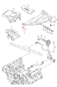

    Подскажите что за болт, на который крепится накладка (стрелка). Ни на одной схеме не найду.

  13. Яша26
    Яша26 Завсегдатай
    20 окт 2011
    946
    Чечня респ.
    Mitsubishi Pajero 3.8
    N 17 на этой же картинке)
    Заказывая эту накладку, он вроде в комплекте идет. Настаивать не стану, не уверен. Не уверен насчет в комплекте.

  15. ANTONIOxxx
    ANTONIOxxx Живу я здесь
    28 июн 2009
    1.886
    Смоленская обл.
    А6С5 3.0 QА 2003
    Там система защёлки как для №15. Может кто сфоткает.
    А может ты и прав, завтра попробую туда №17 вкрутить. :beer:
  16. Яша26
    Яша26 Завсегдатай
    20 окт 2011
    946
    Чечня респ.
    100% так и есть. Я заказывал себе, но тока я тупанул когда искал и заказал с А4. Не подошел сам кожух по форме. Так и валяется в гараже со всеми креплениями :nod:. Вот то что я заказывал "8E0 103 927 C01C". Мож кому нужно? Могу на ченить поменять. Так вот я ща историю покупок просматривал и там нет отдельно позиции №17, значит всеже вместе с накладкой идет и дополнительно №15 с причиндалами.
  17. ANTONIOxxx
    28 июн 2009
    1.886
    Смоленская обл.
    А6С5 3.0 QА 2003
    Экзист этот номер дает 4B0 805 596. Оно?
  18. Яша26
    Яша26 Завсегдатай
    20 окт 2011
    946
    Чечня респ.
    Да звучит как крепежный палец. Прошелся поиском, сдается что ввожу тебя я в заблуждения. Сам то я себе ее не поставил! Примерив не весу и поняв что не подходит, я даже крепления не стал примастыривать! Вот человек с форума он себе ставил "Dzuba" тут же темку прилеплю евошнюю http://www.audi-club.ru/forum/showthread.php?t=227966&page=3
