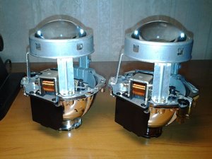

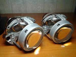

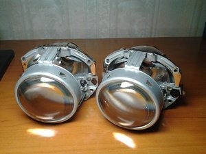

    по виду думаю поймешь все сам как должно быть,вот несколько фоток самого модуля(снятого)
    если смотреть на модуль со стороны линзы(на фото),то можно справа(фото 1) увидеть ось на которой крепится отклоняемая часть шторки и чуть ниже оси торчит крючек ее двигающий,на другой фотке(фото 2) видна отклоняемая часть шторки,если она отклонена вниз то на основной части будет виден вырез в форме трапеции,если отклоняемую часть поднять то просто будет закрыто примерно половина линзы,линза в фаре стоит черной коробочкой вниз,шторка должна перемещаться свободно без заеданий и ни за что не цепляться.
