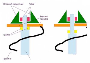

    Опять вопрос.Поменял всю подвеску.Аморы ступицы кулаки рычаги все в общем.Что то сука стучит.До этого между чашкой и опорой лежала резинка.Звонил бывшему хозяину говорит поднимал морду.Убрали что то сука стучит.Ставили уже и резинки эти и пружины новые купили один хер что то стучит.Есть варианты у кого а то думать заколебались

    А рейка как себя чувствует?

    рейка то так себе.но там точно не в ней дело.Амортизаторы снимали пружины меняли звук менялся.

    посмотрите может опорники подтянуть следует

    вообще говорил кто то мол пружины не правильно поставили.Там опора старая с длинными шпильками была,между опорой и чашкой резинка стояла.Вот на новую опору не налазит-шпильки короткие.После этого долбить начало.Вот реально было как то поставить так пружину чтоб она может в чашку долбила или это все херня,пружину как угодно ставить?

    Может быть так что у аналога амортизатора длиннее резьба чем у оригинала. Если этот момент не проконтролировать, то при сжатии полка на штоке амортизатора будет долбить в верхнюю чтарелку (ну или опорный подшипник, в схеме ниже не совсем точно нарисовал). Решает проставкой нескольких гаек. Как смог изобразил: слева оригинал, справа аналог. У аналога надо еще гайку добавить, если завернуть резьюу до упора, то шток уже в опору (к которой рычаги вершние еще крепятся) может упереться...
    ЗЫ. При этом резьба на штоке во время движения будет пилить люминий опоры, вокруг будет пыль алюминевая и дырка из круглой превратится в овальную. Мне для достижения такого эффекта хзватило проехать 100 км примерно...

    Спасибо огромное)Завтра будем пробовать
