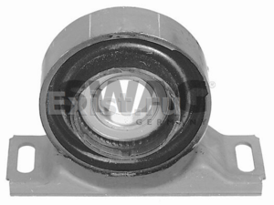

    Рисунок - это родной подвесной, от него нужна целая неповрежденная верхняя рогатулина. На фото подвесной СВАГ, здесь нам нужен целым сам подшипник с резиной и внешним кольцом. Я отрезал и зашлифовывал всё болгаркой. Затем приваривал, опустив подвесной почти до конца в воду, чтоб торчало лишь место сварки.
  4. nikita790
    nikita790 Участник форума
    21 сен 2013
    198
    A6/C5 3.0 Q 02г.
    Понял, огромное спасибо!!
