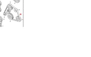

  4. Maxflash
    Maxflash Новичок
    10 янв 2013
    55
    Краснодарский край
    A6/C5 3.0 МКПП 02г
    подскажите где поискать коды роликов которые на схеме, Экзист деталировки не дает. Двиг ASN 3,0
