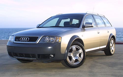

    Очень нравятся диски с allroad R17 7.5j et25 , подойдут ли они на audi A6 (4B C5) ?

    С таким вылетом и шириной скорее всего будет пескоструить арки
