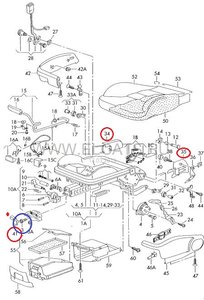

    Как снять сидение?
    Подскажите пожалуйста как снимается с электропакетом сидение?
  7. max 518
    max 518 Живу я здесь
    14 апр 2009
    1.812
    Audi A6/С6 3.0 TDI
    хоть с электро хоть без, снимаются все одинаково, снимаешь пластиковые заглушки № 41,34,35, откручиваешь два болта №3 и сдвигаешь назад, отсоединяешь разъемы только не забудь на всякий случай отключить аккумулятор и вынимаешь его из салона.
