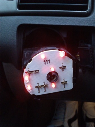

    Здравствуйте,перегорели лампочки две ,половина светит, отметил те что не горят кружком,кто знает как их менять?не могу достать дальше только верхняя крышка сенялась легко

    Сними полностью переключатель и разбери. Снимается легко- Нажимаешь ручку (та что включает свет) и поворачиваешь её в в лево. Стопор выходит и переключатель снимается

    Спасибо получилось только вправо повернуть надо было

    походу такие лампочки не перегорают ,я разобрал подключил все загорелись ,собрал все работает спасибо еще раз
