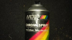

    Братцы,разобрался с концевиком педали тормоза,дело в нем было,фары не причём. А фары светят после нашего с вами колхоза просто ЗАМЕЧАТЕЛЬНО!
    Я не ожидал ТАКОГО эффекта. Просто слов нет. Свет-бомба, по сравнению с тем,что было. Всем(Антонио,Алексон,Марс и Полководец) спасибо за участие! Без вас бы не получилось! Подводя итог недельному колхозу,а это полная разборка фар,покраска умерших наглухо отражателей линз,полировка(вручную) стёкол фар-не зря ипался. И могу со всей ответственностью заявить,что фару можно реанимировать по свету, при условии, что все крепежи внутри фары на месте. Сегодня отрегулировал свет в сервисе,так сказать закрепил успех.
    Так что вот так. Как говорил один мой товарищ-есть повод...:beer:
    Краску использовал вот такую:

    молоток :thumbup:,мои поздравления :beer:.
