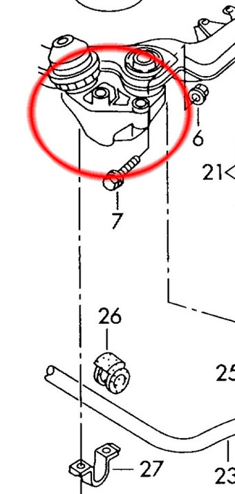

    Возник важнее вопрос: Какой номер имеет алюминиевая деталь отмеченная красным кружочком? Все каталоги перерыл, не могу найти! К ней крепится поперечная тяга в передней части автомобиля.[​IMG]
  19. Marchell
    Marchell Живу я здесь
    6 мар 2006
    1.268
    A6/C5 AVANT AJK
    Смотри последнюю подгруппу в разделе двигатель (крепежные детали двигателя)на свою машину.

    Спасибо, нашел! 8E0199352D Только вот где его теперь найти?
