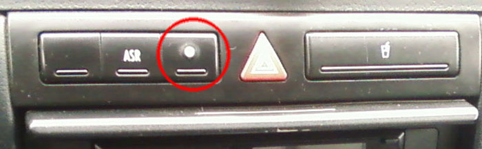

    Вопрос, что это за светодиод, который я отметил кружочком? [​IMG] Сколько езжу, ни когда не знал что он обозначает, зажигание включаю, он загорается, выключаю тухнет, при выключенном зажигании если рядом кто нибудь нажимает на брелок от другого автомобиля, светодиод помаргивает и тухнет. Дополнительная сигнализация отключена и блок снят. Может кто подскажет для чего он нужен?

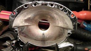

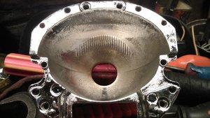

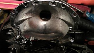

    В продолжении своего вопроса...благодаря вам братцы,разобрал я фару всю. Спасибо Антонио(уже дважды) и Алексону75. :hi:

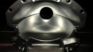

    Вчера,когда с первой фары стекло снял,нужно было отражатель поворотника отвернуть, тогда бы ситуация стала бы пояснее,но я,когда стекло "отковыривал", повредил руку,наверное поэтому затупил. Стекло со второй фары пока "недоковырял",пускай рука денек заживёт. Alexson75, когда линзу разобрал, вспомнил твой подробный рассказ о видах линз,спасибо тебе за инфу. У меня вопросик-внутри линзы сверху козырёк. Он матовый должен быть или хром,т.е. красить его или нет?

    Он должен быть зеркальным, что то типа тусклова хрома. Этот можно выкидывать, а все действия типа хром скотчем заклеить - мертвому припарка!

    не полинился в гараж сходить (есть снятые линзы) раз ты так серьёзно за это взялся
    Если ты про козырёк который на последней фото, то он у меня такова же цвета что и твой. Мои линзы в отличном состоянии. Так что его наверное не трогай

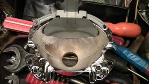

    Я не спец,но глядя на состояние того что есть , хуже я уже не сделаю, а получше-вполне возможно. Все эти танцы с бубном не из-за праздного любопытства, а исключительно из-за ну очень маленького бюджета, поэтому буду пробовать. Не получится - куплю линзы.

    А если его тоже бузануть?

    Я тож токого мнения. Хуже не сделаешь, а хоть какое но улучшение будет.

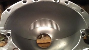

    О, босяцкий подгон! Спасибо дружище! А я потихонечку крашу, слой за слоем. Сначала "пылью", а последний слой пролью нормально.

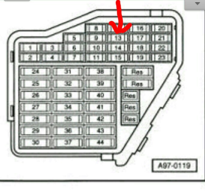

    Спасибо, друзья, я так и хотел попробовать. А предохранители,помимо с левого торца торпеды есть где-нибудь? Или по другому спрошу-где находится предохранитель на концевик или стопы? Потом напишу, что было.

    все основные(фары,электрика салона и т.д.) находятся на левом торце,не помню есть ли предохранители под рулем(там где рэлюхи),

    No 13 на 10А.
