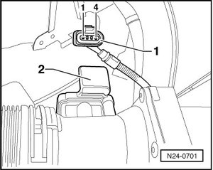

    распиновка (согласно Elsa):
    1 - выход на ЭБУ
    2 - земля
    3 - +12В
    4 - выход датчика температуры

    virus64rus Кстати 06A 906 461B не подходит к твоему авто, если ищеш на свою твой вот 06A 906 461 LX. Можно заменить только датчик 7.22684.15.0
