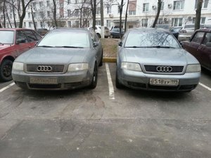

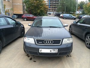

    кидай сюда фотки, вот могу такую выложить, слева рестайл, справа дорестайл
    IMG-20160216-WA0000.jpg ,
    Рестайл слева, дорестайл справа

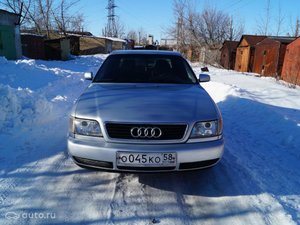

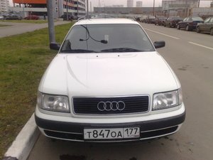

    Пы.сы. к стати если обратить внимание нанаклон плоскости между "клювом" капота с фарой рестайл/дорестайл и сравнить с рестайлингом предыдущего поколения (А100/45 и А6/45), то рестайл С5 вернул наклон этой плоскости к истокам 45-го кузова, поясню:
    клюв капота А100/45 был |_____|
    клюв капота А5/45 стал \_____/
    клюв капота дорестайла С5 был \_____/
    клюв капота рестайла С5 стал вновь |_____|
    А100/45 слева и А6/45 справа
