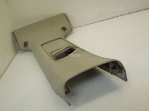

    При проверке каких исполнителей или вернее исполнителей какого контроллера? ВагКом при наличии штатной сигналки, видит её как отдельный контроллер, как контроллер двигатпля АБС и т.д., штатная сига это если память не изменяет в ВагКоме это будет "охрана салона" или что то подобное.
    штатная сига имеет датчики объёма салона, стоят они на средних стойках прям под потолком, на каждой стойке по 2 датчика, один стоит на стойке со стороны проёма передней двери, второй со стороны проёма задней двери, датчики закрывают такие маленькие решёточки,
    вот фотка обшивки средней стойки с этими самыми решёточками/датчиками
    если у тебя есть такие датчики на средних стойках, то есть и штатная сигналка, если нет то у тебя только ЦЗ стоит и больше ничего,соответственно и клаксона в салоне(багажнике) не будет, к стати и проверяется клаксон через тест исполнителей в контроллере сиги.
