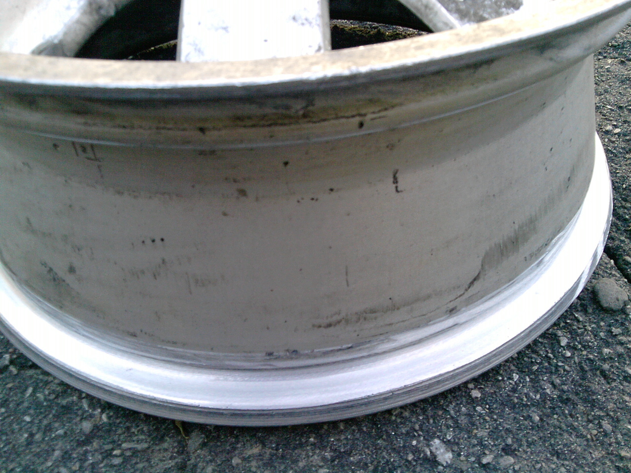

    Этот герметик из той же темы,что и герметик радиатора,даже к последнему я отношусь лучше,т.к порой для устранения мелкой протечки в труднодоступном месте,может поправить ситуацию.В этот же проникает(прилипает) грязь(песок) и смешивается с ним.Далее эта абразивная каша начинает жевать обод и получается весь обод диска в месте прилегания шины покрыт язвами,что в дальнейшем потребует еще большей дозы герметика.Как то не догадался сфотать крупным планом эти язвы,вот только такую фоту нарыл.Может их и возможно увидеть на ближней кромке диска.Фотки кликабельны.
    Рекомендую вместо герметика,проходить лепестковым кругом на болгарке,после герметик не понадобится.

    Герметик борта как раз и призван заполнить неровности обода.А вот насчет попадания песка,это вряд ли.Внутри хампа вварен стальной трос и шина очень жестко садится на обод,так что под него не возможно попадание песка,иначе воздух вряд ли удержится внутри.На фото не очень видно дефект на диске,но если это борт обода,то либо шина была неправильно подобрана по ширине диска,либо монтажник забил на операцию чистки обода. Ведь для того чтобы абразивная каша начала жевать обод покрышка должна на ободе ёрзать,а если будет ерзать-неминуемо спустит.
