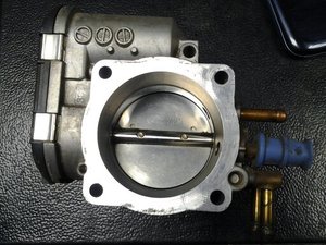

    Блок заслонки где то стоит отдельно или это то что в самой заслонке?

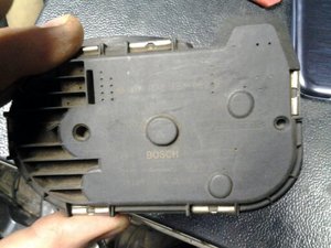

    Тёзка, страдал аналогичной проблемой до прошедшего воскресенья, на чалось с морозами, переднее правое спускало до 0 за 3 дня стоянки, потом интервал уменьшился до 2-х дней, поехал в воскресенье в шиномонтаж, долго искали откуда подсекает, в итоге нашли сечь аоздуха в нескольких местах по ободу на внутренней стороне колеса, сняли, почистили, промазав герметиком собрали, вродь всё гуд :nod:
    Ну и золотник есесно сразу при разборке колеса сменил, деталька копеешная, а разбирать когда нить потом из за неё колесо, как то не айс.
    Цена решения вопроса 650рэ.
    узел ДЗ стоит на моторе и представляет из себя вот такую хрень
    если выяснится что пооблема в самом узле ДЗ, то то что на фото под замену.
