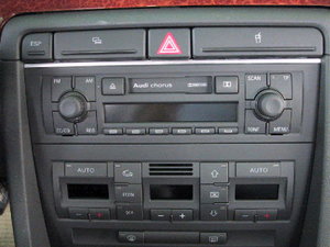

    Народ у меня проблема с майфуном.
    Точнее, видимо, с антенной. Все время как будто отваливается сигнал на любой чистоте. Играет 30 секунд потом пропадает звук на 1-2 секунды. И такая фигня постоянно. Зае Надоело. Когда включаешь чейнджер пропадает. Ключей чтобы вытащить мафон нет. Поможите чем можите...

    Ключи от своего у жены нашёл в косметичке, называется пилка для ногтей, втыкаешь 2 пилки и тянешь за отверстие в которое кассета вставляется, у меня легко вывалился.
  5. SRR
    SRR Участник форума
    15 авг 2012
    401
    touareg gp 3.0 tdi
    Ок. Спасибо. Попробую.
