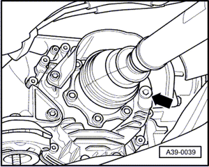

  9. mars_r
    mars_r Живу я здесь
    16 янв 2013
    2.067
    A6/C5 2.4, ALF 97г
    А на переднеприводной тоже такая штука стоит? И что этот редуктор не связан с АКПП? Масло тоже в ней отдельно менять, а то я что то не знал что в редукторе отдельно масло меняется!?
  10. Hett
    Hett Живу я здесь
    18 мар 2014
    1.723
    A6 C5 2.7TQ`02 АКП
    На осях у нас обычные дифференциалы стоят. Торсен стоит между осей на полноприводных. Не знаю как на вариаторе, а на селективной АКПП все диффы отдельно от коробки смазываются. У торсена вообще какая то особая смазка овердофига стоит.
  11. mars_r
    mars_r Живу я здесь
    16 янв 2013
    2.067
    A6/C5 2.4, ALF 97г
    На 5HP19 DES тоже отдельный редуктор стоит? А как там масло меняется и когда?
  12. Hett
    Hett Живу я здесь
    18 мар 2014
    1.723
    A6 C5 2.7TQ`02 АКП
    #8032 Hett, 15 янв 2016
    Передний диф совмещен с коробкой, но полость для масла отдельная. На АКПП он стоит справа, болт контроля/заливки находятся за правым колесом, надо его снять, отколупать грязь и может его найдешь, потом ее еще открутить надо, она так неудобно расположена :) Через сколько менять хз, я когда машину покупал, купил во все дифы масло, оно тогда еще дешевле стоило. Но до замены в торсене я так и не добрался.

  14. mars_r
    mars_r Живу я здесь
    16 янв 2013
    2.067
    A6/C5 2.4, ALF 97г
    Спасибо! А какое туда масло идёт. И уровень я как понимаю на ровной поверхности должен быть вровень с заглушкой? Там сливная тоже есть?
  15. Hett
    Hett Живу я здесь
    18 мар 2014
    1.723
    A6 C5 2.7TQ`02 АКП
    #8035 Hett, 16 янв 2016
    Если ничего не путаю, то масло G 052 145 S2
    Пробка одна там. Мы открутить не смогли, заливали через отверстие для болта в фланце, оно на том же уровне почти :laugh:
    Правда потом коробку снимали и заменили пробку, там грани сорваны были.
