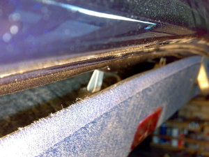

  8. virus64rus
    virus64rus Живу я здесь
    10 сен 2015
    1.593
    A6 C5 1.8T APU 99г
    #8008 virus64rus, 8 янв 2016
    Открутил на обшивке все что откручивается и сдернул.
    вот ещё
    ПОРЯДОК ВЫПОЛНЕНИЯ
    1. Откройте крышку багажника, затем снимите провод массы с аккумулятора.
    2. Соблюдая осторожность, освободите фиксаторы и снимите заднюю панель отделки багажного отделения (см. рис. Освобождение фиксирующих скоб, крепящих заднюю панель отделки багажного отделения, Снятие задней панели отделки багажного отделения). В панели отделки багажного отделения имеется специальная крышка, после снятия которой можно произвести только регулировку положения замка багажника.
    3. На моделях с центральным замком отсоедините тягу замка багажника от исполнительного механизма центрального замка. Для этого переместите блокирующую втулку к исполнительному механизму и отсоедините тягу.
    4. Используя маркер или карандаш, отметьте расположение болтов крепления замка. Отсоедините электрический разъем замка багажника и освободите провода из скоб крепления (см. рис. Отсоединение электрического разъема замка багажника).
    5. Отвинтите болты крепления и снимите замок багажника (см. рис. Снятие замка багажника). При необходимости замените резиновое уплотнительное кольцо замка багажника.
    и ещё
    1. открываем багажник и снимаем знак аварийной остановки..... под ним видим 2 болтика... выкручиваем их....
    2. откручиваем два болтика в ручке закрывания багажника
    3. откручиваем 2 хитрых болтика по углам крышки слева и справа
    4. аккуратно поддеваем обшивку руками и ищем место креплений её к металу... аккуратно отсоединяем обшивку от метала... (я делал это рывками...) и видим сле
      102,8 КБ
      57
  9. РусланС
    РусланС Bad e-mail
    24 янв 2015
    195
    А6С5 1.8т 98
    седан все разобрал а ту часть где личинка и внутри сам замок не пойму как снять.внутри сам замок а снаружи клавиши за которые он открывается.не пойму как разъединить.
  10. virus64rus
    10 сен 2015
    1.593
    A6 C5 1.8T APU 99г
    Чесно говоря не знаю,всё взял с инета.
    А рамку с задними птф не придется снимать?

    #8011 РусланС, 8 янв 2016
    да уже и рамку(бленду) снял, осталось замок с личинкой вытащить как то

  14. Marchell
    Marchell Живу я здесь
    6 мар 2006
    1.268
    A6/C5 AVANT AJK
    Снаружи тяни за ручку на себя и вниз, выйдет ручка, потом изнутри за замок тяни. Тебе скорее всго ручки не дают его снятт.

  18. РусланС
    РусланС Bad e-mail
    24 янв 2015
    195
    А6С5 1.8т 98
    Всем спасибо снимаетсялегко изнутри ручки выталкиваются(там фиксаторы на кождой по 2)
