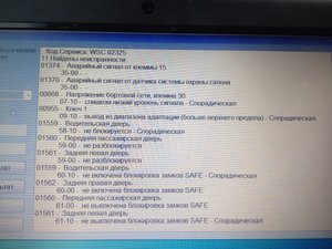

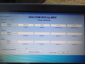

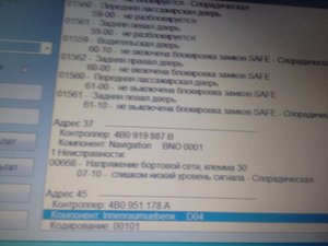

    Здравствуйте!Подскажите по 93 группе, показания в норме или нет. А то заменили ремень грм.
    И еще ошибки новые вылезли 00668- что она означает, куда лезть?
    Спасибо
