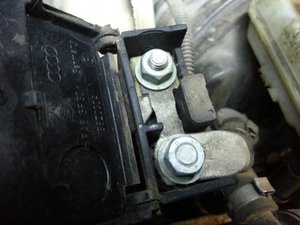

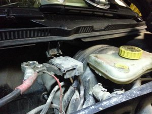

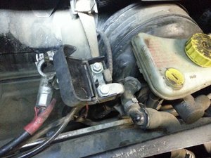

    Не знаю как у дорестайлов, но на рестайле на плюсовой клемме стоит мощный пред в такой чёрной коробочке, вот такая

    Так мож втягивающее приехало?
