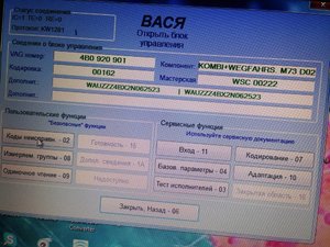

    А чей?! :spy: Это не ИММО3, не узнаю в лицо. В общем смотри, что в блоках измерения и в каналах адаптации. Но писать в них не спеши.
    А VIN c ЭБУ двигателя совпадает?

    Я без понятия чей,вот в ЭБУ двигателя мой. Ты меня извини за сложное усвоения информации просто то о чем ты пишешь,я понимаю на 70%:shuffle: Сделай глубокий вдох и медленно выдохни :D что в блоках измерения и в каналах адаптации,какие группы адаптация-базовые значения-и так далее может сфоткать что?

    посмотри PDF-ки в архиве по ссылке, может быть что-то прояснится. Я на вскидку, когда копировал, видел там и про блок управления коробки. Таблицы интересуют. Смотришь в таблицу в PDF, потом в сво приборку и пытаешься в уме сопоставить... Покликай еще по "измеряемым группам", поперебирай номера групп, может че интересное покажет. Главное с кнопкой "адаптация" не играть и делать только то в чем уверен.

    Адаптация -> Функция 10
    -> Канал 60 (CAN-Powertrain)
    +00002 - Автоматическая коробка передач
    Вот что я нашел,получается в канале 60 к имеющимся цифрам прибавить 00002 я правильно понял.

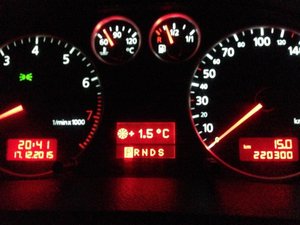

    IMG_0656.jpg Одна проблема решена положение селектора появилось на ПП. Осталось выяснить где мой ЧЕК. Ребят всем спасибо кто откликнулся,и поднакидал вариантов.

    16 дек 2010
    14.365
    A6/C5 03г.2.4Q Avant,АКПП
    слишком мелкий текст, напиши крупнее, а то не разобрать ничего.
  11. alexson.75
    alexson.75 Старожил
    16 дек 2010
    14.365
    а с селектором то как решился вопрос, рассказывай :nod:

    Да и рассказывать особо нечего- Выберите 17 (комбинация приборов)
    прибавил два,и о чудо все появилось счастью нет предела. В общем приборка не родная 90% при замене основное сделали а на таким мелочам значения не предали,у нас люди интересные если завелась значит 100% все исправно пока деталь от авто не отделилась она исправна. Теперь буду дальше понемногу разбираться.:)
