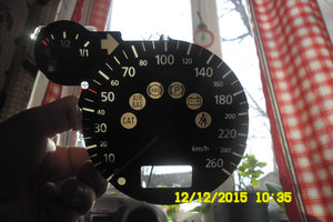

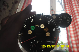

    1. На приборках без БК насколько помню, нет индикации положения селектора (могу конечно и ошибаться)
    2.наличие/отсутствие включения лампы чек энжн зависило от исполнения авто для конкретной страны, для России (официально продаваемые в России) машины шли без ЧЕКа, ну и другие страны были куда машины так же поставлялись с ПО без ЧЕКа,
    проверить именно наличие лампы/диода (ну то что он присутствует с приборке, а не выпаян) можно с помощью ВагКома, зайдя в контроллер приборке и запустив тест исполнителей, там будет пункт проверка контрольных ламп приборки, при нём горят все лампы которые есть, даже те которые по комплектации отсутствуют,
    к пиимеру у меня нет контроля непристёгнутых ремней, но лампа и зуммер в приборке тем не менее присутствуют и диагностируются при тесте исполнителей.
    по третьей ошибке не смогу ничего сказать.

  16. alexson.75
    alexson.75 Старожил
    16 дек 2010
    14.365
    A6/C5 03г.2.4Q Avant,АКПП
    Да согласен обшибся, уже глянул несколько фоток, индикация включенной передачи действительно на урезанных дисплеях есть.

    При тесте контрольных ламп приборной панели,загарается только имобилайзер. Авто кстати на Россию шло. Наверное правда приборка какая то кривая,где теперь правду искать? Ну и на этом спасибо буду разбираться.
