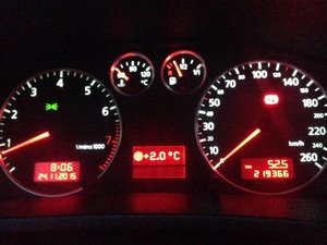

    Всем привет, мучают меня несколько вопросов надеюсь терпеливые и добрые люди подскажут.
    Вопрос 1. Почему на приборке не отображается положения селектора АКПП (R D N S)
    Вопрос 2. Почему вообще не загорается ЧЕК даже при включении зажигания (визуально все нормально)
    вопрос 3. Что за ошибка 01336 — Шина данных-комфорт (для всего концерна) 37-00 — неисправен
    иногда удаляется но ничего не меняется. Машина audi a6 c5 2.4Q 2001г. Рестайлинг. Фото приборки прилагается (кстати БК нет) IMG_0590.jpg

  19. mars_r
    mars_r Живу я здесь
    16 янв 2013
    2.067
    A6/C5 2.4, ALF 97г
    У меня тоже не загорается, разобрал приборку - кто то выпаял три светодиода, что бы ошибки не показывала. А чека у меня и вовсе нет, даже если на просвет смотреть!
  20. kremen
    kremen Новичок
    23 фев 2014
    45
    A6 2.4 quattro 01г
    да у меня диоды на месте и на просвет есть чек,на passat B5 такая же беда была. Очень не удобно.
