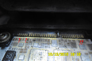

    Подскажите пожалуйста должны ли быть проводки в блоке ABS в местах помеченных мною стрелочками?
