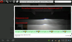

    этот рычажок при поездке на леворульной машине в страну с левосторонним движением(соответственно с праворукими машинами) убирает как галку на галогеновом модуле,так и ступеньку на ксеноновом модуле преобразуя форму СТГ в ровную линию без галок и ступенек,тем самым предотвращается ослепление встречных водителей,наподобии того которое мы получаем на Российских дорогах встречая на своём пути праворульную машину,
    американские свето стандарты к этому рычажку не имеют вообще ни малейшего отношения.

    @уйню несешь.Почитай про стандарт освещения пешехода в Европе и в Омерике.
    зы право на лево этой шторкой точно не переметнешь...

    Шторка не лево - вправо перекидывает, она выравнивает линию света!

    Шторка в С5 "переключает" луч с _/ на __ или с \_ на __,то есть убирает часть лучя идущего на обочину,а луч ровный как раз идет в фарах для Америки.
    А вот например на фарах Ауди А4 Б5 с линзами,шторка "переключает" с _/ на \_.С леворульки на праворульку и наоборот.

    всё правильно,убирается освещение идущее на обочину т.к. леворулька в стране с правым рулём будет бить по глазам встречки,равно как и наоборот праворукая в стране леворуких,
    никакого ровного для Америки не идёт,для чего тогда этот рычаг убирает ступеньку в ксеноновом модуле,если в Штатах так же стандартом предусмотрена ступенька
    да точно я совсем забыл,ты ж хамло,уйню несёшь как обычно ты,поэтому оставлю это право и далее за тобой,
    я не знаю страны Омерика,
    где ты увидел что шторка что то мечет?галка со ступенькой убираются для кратковременных поездок в страны с другой стороной движения и не более того.
