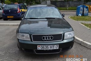

    Господа,подскажите пожалуйста номера фар на рестайл а6с5.год выпуска 2001.модельный год 2002.
    фары с ближним ксеноном.
    или расскажите как отличить фары рестайл от дорестайла.
    у друга конец обоим фарам. оригинал кучеряво стоит по нпшим прикидкам. а вот депо или еще какие фары самое то.
    так вот дайте номерки пожалуйста на фары а6с5 рестайл как на оригинал так и на не оригинал.
    спасибо)
    забыл, сейчас стоят родные фары с ближним ксеноном,с авоткорректором,с дальним галогеном.фары с заводским ксеноном.

    если 02 модельный год, то это должен быть уже рестайл,раз так то штатные модули ксенона должны быть би-ксеноновыми,моно на рестайле не было :umnik:
    если нужен свет,то это только либо ориджинал,либо Хэлла которая собсна в оригинале и идёт,если нужен только внешний вид,то тогда можно "Депо или ещё какие фары",
    я бы на месте твоего друга обратил свой взор вот сюда http://www.audi-club.ru/forum/showthread.php?p=10071760#post10071760 там в продаже отличные фары в полном комплекте: фары,лампы,блоки розжига,свои снимет и эти поставит,ценник приемлем,
    номер к стати найдёшь в той же теме на фотке видна наклейка с номером.
    но для начала всё таки надо выяснить рестайл у него или до-,фотки морды(его машины) давай,будем поглядеть.

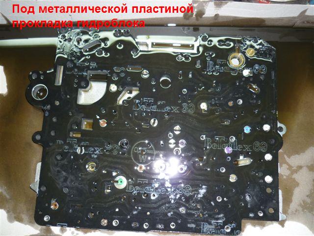

    зачем путаешь человека? есть там прокладка(между гидроблоком(плитой) и корпусом коробаса) http://www.audi-club.ru/forum/showthread.php?p=4090069#post4090069
    вот ещё http://www.audi-club.ru/forum/attachment.php?attachmentid=180059&d=1273088579
    тебе сюда http://www.audi-club.ru/forum/showthread.php?t=194468&page=77
    вмё подрлбно расписано+фотки всего,штудируй :nod:

  13. Lickvid
    Lickvid Живу я здесь
    23 фев 2013
    2.048
    A4/B5/2.4/ARJ/99г.
    вот так морда выглядит.фото из инета.но морда 100% такая же.
    я так понимаю разница в рестайле и дорестайле в решетке,на рестайле она прям до бампера+углы фар и капота отличаются от дорестайла.ну и линзы в фарах на рестайле больше чем на дорестайле?

    ну да рестайл,те фары как раз подойдут.

    про какую тогда прокладку речь если не про эту?как раз та что по ссылке и стоит между гидроблоком(плитой) и корпусом коробаса,разве нет? поправь если я не прав.

    Посмотрите пожалуйста, ни чего не забыл?
    Meyle 100 321 0004 Прокладка поддона масляного коробки передач
    Febi 14264 Фильтр масляный акпп
    Мobil 152648 Масло трансмиссионное полусинтетическое "ATF LT 71141"
    VAG 01V 927 333 C Редукционный клапан с прокладкой
    ZF 1060 327 069 Прокладка гидроблока коробки передач
    Прокладки всего две штуки? Поддон и внутри гидроблока. Сам ГБ крепится к коробке болтами сквозными. Я правильно понял?
  18. Marchell
    Marchell Живу я здесь
    6 мар 2006
    1.268
    A6/C5 AVANT AJK
    Леш, между гиброблоком( блоком клапанов) и корпусом коробки внутри нет прокладки. Там есть уплотнительные кольца на каналы. Это даже не кольца, а трубки скорее. Посмотри внимвтельно отчет по переборке. Между половинкамм самого гидроблока есть прокладка серая с кучей отверстий под клапаночки.
