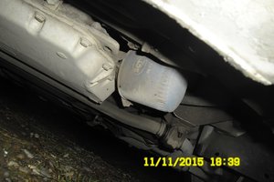

  10. mars_r
    mars_r Живу я здесь
    16 янв 2013
    2.067
    A6/C5 2.4, ALF 97г
    Так там и трубка с резьбой не такая длинная, т.е. только для фильтра! В следующем году буду думать как с этим делом быть! Вот колхозники у меня в машине полазили! Уже часть восстановил!

  13. mars_r
    mars_r Живу я здесь
    16 янв 2013
    2.067
    A6/C5 2.4, ALF 97г
    Как то так!
      167,6 КБ
      62
  14. Alex_z
    Alex_z Старожил
    13 июн 2008
    17.860
    Корея Северная
    A6 C7 2.0TFSI 2017
    нихера себе :confused:
    у тебя какая температура масла при езде?
  15. mars_r
    mars_r Живу я здесь
    16 янв 2013
    2.067
    A6/C5 2.4, ALF 97г
    На приборке с левой стороны обычно держится стрелка между 80 и 100, в редких случаях стрелка поднимается до 100 при желании погонять!
  16. mars_r
    mars_r Живу я здесь
    16 янв 2013
    2.067
    A6/C5 2.4, ALF 97г
    Может это не охладитель, а быстрый подогрев антифриза? Что бы в холодное время быстро прогревался?
  17. Alex_z
    Alex_z Старожил
    13 июн 2008
    17.860
    Корея Северная
    A6 C7 2.0TFSI 2017
    да нет
    антифриз быстрей греется,чем масло
  18. mars_r
    mars_r Живу я здесь
    16 янв 2013
    2.067
    A6/C5 2.4, ALF 97г
    Ну тогда точно колхоз!
