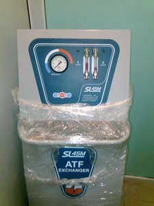

    подскажите как заменить гель в эбу мультитроника, а то он у меня весь в каких то маленьких чёрных точках

    Сам репу чешу по этому поводу, тоже охота коробку обслужить. По поводу чудо-агрегата, кмк - всё это от лукавого - один хрен масло по всем каналам пройдет только на ходу, когда коробка на всех передачах поработает. Частичной замены в два приёма, думаю, будет за глаза (тем паче, что плиту мыть врукопашную). Главный регулятор давления обязательно менять - он там больше всех нагружен, вроде как расходник. Бублик половинить я бы тоже решился (лучше сейчас превентивно, чем потом вместе с полной капиталкой коробаса), только проблем в том, что в олимпийской столице хрен кто этим занимается:(... А масло - Мобил он и есть оригинал, только в банке с колечками и задороха...

    Почему от лукавого? Все прекрасно меняется-моется аппаратом что на картинке.Щас правда другим пользуюсь просто фото нет.
    Про частичную замену можешь посчитать сам,если математику не забыл,сколько раз слить-залить нужно.
