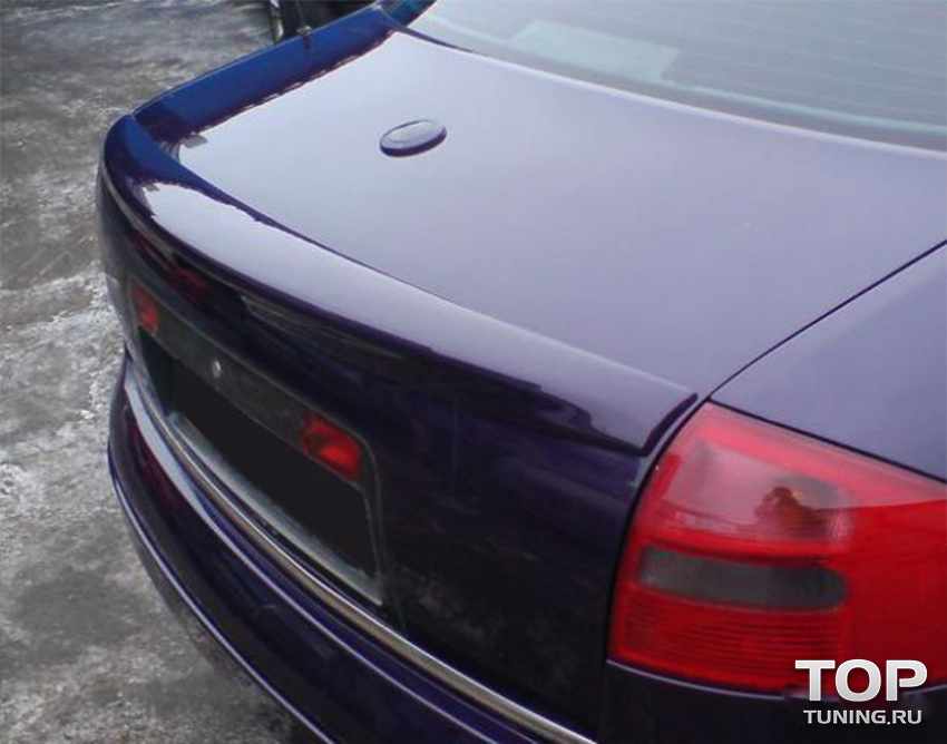

    вот и спрашиваю чтоб такой не взять

    Себе такой взял,но правда еще не поставил

    нравиться чуть меньше без выреза просто полоска небольшая

    Не смотрится что то!
