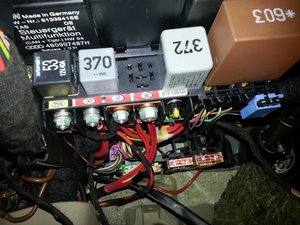

    В подрулевом пространстве, где именно на рестайле не подскажу. Включай зажигание и слушая жужжание БН вытаскивай релюхи по одной. Как жужжать перестанет - это она.
    Обычное реле, проверяется как обычное реле - можно заменить на заведомо исправное. Разобрать - посмотреть. Подать напряжение на катушку - прозвонить контакты.

    Снимаешь полку под рулём, за ней увидишь это...
    реле бензонасоса под номером 372.

    Фотка от дизельной тачки?
  13. alexson.75
    alexson.75 Старожил
    16 дек 2010
    14.365
    A6/C5 03г.2.4Q Avant,АКПП
    нет,бензинка рестайл 2,4 BDV, на всех С5 эта контактная колодка одинакова что на бензе,что на дизеле,там же видно что написано 87F и через дробь Diesel,и на 45-м(С4) кузове было точно так же :nod:
