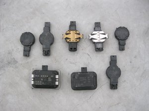

    - сам ДД. вот тут вопросов и мыслей пока предостаточно. вопрос первый - какой датчик выбрать. я так понял что не имеет смысла фокусироваться на родном с VW. Датчики- универсальное устройство по сути своей. все имеют 3 провода. принцип работы скорее всего идентичный. да и датчики с логотипов VW ничем внешне не отличаются от тех что устанавливались на авто других производителей.... вопрос отличий , я так понял, упирается в собственно оснастку для установки датчика, где уже от конкретного производителя и авто зависит. вот фото продавца в польше б/у датчиков.... какой выбрать -то ?! :shock: может кто посоветовать? мне больше приглянулся прямоугольной формы. типа производитель Bosch. Но встречается и Valeo и TRW (новые у китайцев "оригиналы":D)
    т.е. надо определяться с типом датчика. потом искать к нему установочный каркас. подозреваю что эта форма клеется к стеклу непосредственно. также я так понимаю что каркас этот часто фактически является элементом крепления зеркала. но мне не нужно другое зеркало и менять нынешнее я не намерен. и к тому же у меня стекло с тонировочной полосой и значит датчик размещать только под ней. в общем вопрос колхоза самого датчика пока что не решен мной. даже не знаю что нужно конкретно искать. и да, потом еще силиконовую прокладку между стеклом и датчиком нужно докупить.
    у кого есть какие-то соображения или были примеры наглядные как это организовано на стекле , делитесь, буду признателен :beer:

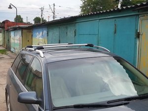

    Вот тут видна зона охвата щётками

    у меня аналогично. может это и стандартная полоса, не буду утверждать, но она возможно потому такая по размерам, что не предусматривалось размещение ДД в принципе.

    По поводу парктроников. Тут вообще подойдет любой бампер. Покупаешь крепления парктроников оригинальных ( я покупал от А8) режешь отверстия 22мм и шкуркой расширяешь до 23мм. Диаметр оригинального датчика 23мм. Шкуркой обрабатываеть, чтобы держался плотно. Далее мажешь все плотно полиуретановым клеем герметиком типа террозон или 510uv и приклеиваешь крепления парктронтка, предварттельно вставив туда датчик (датчик потом вытащится, не пртклеится.) Ждешь сутки и хрен ты оторвешь эти крепления.
    По поводу дд, то я бы ставил нижний левый на картинке, под зеркало от гольфа или пассата рестайлового. Он же на б6 пассик идет. Клеить на тонированную полосу нельзя, работать хреново будет. Если брать комплект, дд+зеркало, то он по любому будет ниже полосы и в зоне щеток.

    да, я тоже на эту форму засматриваюсь. и масса датчиков от рено такой формы дешевле чем с ваговскими логотипами. но вот крепление.... отдельно пока не нашел. но есть у китайцев такой набор
    http://www.ebay.com/itm/331263840636?_trksid=p2055119.m1438.l2649&ssPageName=STRK:MEBIDX:IT
    но опять же он непонятен как по качеству датчик так и не имеет декоративной крышки как в оригинальных зеркалах.
    на нашем кузове с широкой полосой не получится зеркало новое ставить. я к тому что если зеркало крепить в точке ниже тонированной полосы, то зеркало будет висеть ниже и теперь вместо функции обзора за авто будет выполнять пожалуй только функцию обзора сисек пассажирок :D или подголовников , если пассажирок не будет.
    зеркало должно и всегда находится практически под потолком для лучшего заднего обзора. и я склоняюсь что зеркало само по себе остается а вот датчик ниже полосы за зеркалом (не закрывает обзор) крепить приходится.

    По поводу дд. Купи комплект от б6 пассата или гольфа 5 и не надо ничего мудрить. Если посмотришь накладку на проводку от датчика и зеркала, то она как раз располагает датчи ниже тонированной полосы. Опять, повторюсь, не надо ничего мудрить. Центр датчика становится там же, где и родное крепление. Зеркало кажет нормально. Я примерял уже на свою. Продавец только загнул цену в 15к руб. Я не сумасшедший за столько покупать зеркало, датчик, проводку и накладки.
