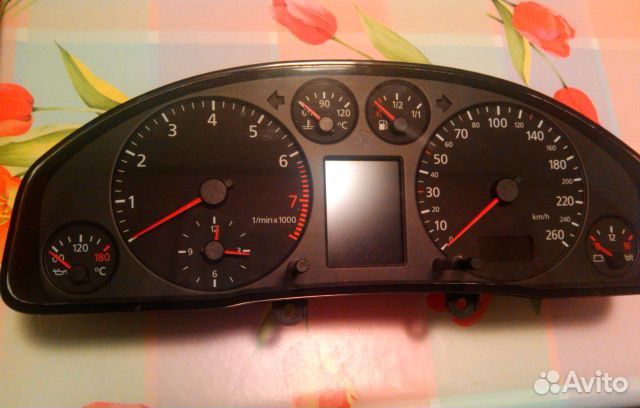

    ссори что сюда влез,но спрошу...
    Приборка в идеале никому не нужна? ВДО с ФИСом. Подсветка красная,логин есть. Экран в идеале, пробег 190 тыщ.
    5000р
