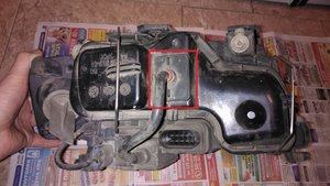

    Парни привет! Ставлю фары DEPO ксенон. Купил родные блоки розжига Hella 3. На проводах блоков розжига нет заглушек для отверстия в задней крышке фары. Как или чем можно устранить это отверстие или где взять такие заглушки. На фото выделил красным.

    Можно попробывать использовать кышечки самих фар просверлив подходящее отверстие. Кста.обрати внимание на распиновку по питанию. В моих ДЕПО в одной фаре был перепутан плюс и минус. Это убивает блок розжига.

    Так в крышках уже есть отверстия прямоугольные, а на проводах блоков нет заглушек для этих отверстий. Переполюсовку гляну.

    Имел в виду прямоугольную крышечку крышки.)))

    Насколько помню крышечка крышечки снимается с крышечки и ставиться в крышечку депо
    Или попробуй крышки перекинуть

    Жень, у меня фары раньше стояли китайский SONAR (наследие от предхоза) с китайским же ксеноном. А там задняя часть фары не имеет ничего общего с оригиналом или DEPO. Так что мне тупо неоткуда что то взять и переставить.:shock:

    Ищи старые оригинал
    Кинь обьяву в халяву я думаю найдутся

    Кстате как вариант можно использовать кабельный гермоввод

    Я думаю найти блоки розжига с этими заглушками. Просто 5-6р за два блока отдавать только из за заглушек жаботно, тем более что у меня блоки стоят оригинал hella3, но без этих заглушек.

    Тём а как ты хочешь вкорячить эту прямоугольную заглушку на свой провод? ну положим найдёшь ты эти заглушки,не важно с блоками они будут или без,как ты их на свои провода то наденешь,там жеж разъём на лампу вроде как не съёмный с провода?

    У меня тоже только одна была. В итоге сделал просто. Взял кусок пластика, вырезал под размер и залил герметиком, когда высох герметик, оторвал. В итоге на крышке остался герметик, который плотно прижимается к крышке фары.

    Я разрезал заглушку, вкорячивал, а потом склеивал. Как по мне самый простой вариант)

    Это все понятно. Я думал может существуют какие нибудь универсальные затычки для этих дел:D
