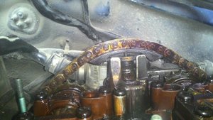

  10. ivan2612
    ivan2612 Участник форума
    19 окт 2011
    306
    А6С5
    даже и не знаю, прикреплю фото, посмотрите и оцените пожалуйста, может это цепь растянута???

  12. alexson.75
    alexson.75 Старожил
    16 дек 2010
    14.365
    A6/C5 03г.2.4Q Avant,АКПП
    принцип работы ГНЦ знаешь?натягивая верхний участок цепи(далее плечо),одровременно ослабляет нижнее, тем самым добивается поворота валов относительно друо друга и соответственно смещения фаз,
    с чего ты взял что твоё верхнее плечо натянуто больше(соответственро стоит выше) чем у знакомого? а нижнее плечо как стоит,ты сравнивал их у себя и знакомого? так что фото не показатель.

    дело в том что цепь в верхнем положении задевала клапанную крышку

  15. alexson.75
    alexson.75 Старожил
    16 дек 2010
    14.365
    ииииии?сли ГНЦ не натянет нижнюю часть,то верхняя подпираемая верхним башмаком естественно будет долбить по клапанной крышке.
  16. ivan2612
    19 окт 2011
    306
    А6С5
    это означает что цепь норм, а натяжитель накрылся???
  17. lupusS
    lupusS Старожил
    24 фев 2013
    10.974
    А6С5 сарай 2,4Q 99
    Это означает:
    "Сдулся" натяжитель
    "Сдулся" клапан масляной магистрали в развале блока. Их два есичо, как и гнц
    А цепь.... цепь мож и норм. Слегка может растянуться и шелестеть. Все следы от цепи на гбц и клапанной крышке от пляшущего гнц.
    Зы. Трррр по утрам есть?
  18. ivan2612
    19 окт 2011
    306
    А6С5
    не то чтоб тррр, а тртртртртр, вообщем спасибо, теперь уверен что натяжитель надо менять, но буду менять без цепи, так как у цепи шаг уде набит по звёздочкам.
  19. lupusS
    lupusS Старожил
    24 фев 2013
    10.974
    А6С5 сарай 2,4Q 99
    Многие обычно начинают с замены клапанов в развале, ибо резинка в клапане дубеет, теряет эластичность, клапан перестает держать масло. Соответственно после долгой стоянки "сдуваецца" гнц и ты слышишь этот треск. Клапан стоит плюс/минус два рубля, гнц ща нарн под 10. Нормальные посоны начинают обычо с замены клапанов)))
