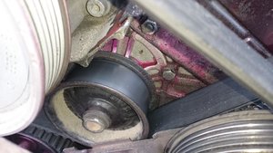

    Парни привет , что скажете? Может такое с помпой быть??? Всё работает, но фриз на 100 км литр. Получается что сальник чтоле на помпе??? DSC_0001.jpg

    менять помпу

  6. artptz
    artptz Участник форума
    29 июл 2015
    188
    А6/С5 2.4/165 01г.
    Дак а смысл тогда что-то с ней делать другое да и вообще спрашивать про неё))))
    Если потекла, значит ничё не сделаешь) Да и стоит тыщи 2, не дорого :)
    А течет по ходу из вала центрального. Видимо люфтит уже. Снимишь - посмотришь)

    В том то и дело что не люфтит. Жду завтра ответа от парня по запчастюлям.

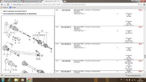

    Парни привет , нужен срочно номер наружного шруса, перед, правый.

  11. VAAS
    VAAS Завсегдатай
    2 фев 2012
    875
    C5/2.4/BDV/Q/Av/02
    Оно?...
  12. ABBAS A6
    ABBAS A6 Живу я здесь
    10 дек 2010
    1.626
    А6/C5 2.4AGA Q 97г
    Оно оно, номер нужен для заказа.

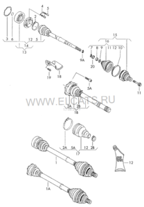

  13. VAAS
    VAAS Завсегдатай
    2 фев 2012
    875
    C5/2.4/BDV/Q/Av/02
    Лучше так наверное...))))

  14. ABBAS A6
    10 дек 2010
    1.626
    А6/C5 2.4AGA Q 97г
    Надо с 97 по 2001 года. Глянь пожалуйста.двиг AGA

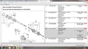

  17. VAAS
    VAAS Завсегдатай
    2 фев 2012
    875
    C5/2.4/BDV/Q/Av/02
    Глянул я 2001 модельный год - так там вариантов ШРУСов штук пятнадцать есть... Двигатель не важен, там модельный год нужен и PR-код трансмиссии...

  19. ABBAS A6
    10 дек 2010
    1.626
    А6/C5 2.4AGA Q 97г
    Спасибо я нашёл.
    LOEBRO 301961 для заметки.
