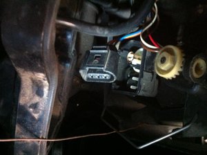

    Доброго всем дня!
    Подскажите пожалуйста по автокорректору, должно ли быть так, или там еще крышка должна быть? Вскрыл фару а там фишка болтается, а как подключить хз?

    Корректор должен быть закрытый и с разъемом!

    #6752 Vadim1704, 13 авг 2015
    Спасибо, у меня открытый, может есть у кого номерок корректора?

    И еще вопрос, корректор стоит в обеих фарах?

    #6754 Яша26, 13 авг 2015
    Да, в обеих фарах! Номер - 3B0941295B
    Когда себе искал, на разборе не было, а новое по цене китайской фары:rollingeyes:, я ставил от шкоды октавии цена была в до 2000рэ, единственное пришлось колхозить со штекером он отличается от А6. Подобрал разьем с компа:thumbup:, ваще сел как родной. Номер если найду завтра, напишу. А то давно это было.

    #6755 alexson.75, 13 авг 2015
    если хочешь гляну в гараже завтра,вроде валялся где то похожий,
    судя по твоей фотке,предхоз хотел ремонтировать привод корректора,для этого и снял крышку,там у тебя вместе с крышкой и самого электро моторчика корректора не хватает,остались только шестерни редуктора.

    Ну в общем проще в сборе поменять.
    Вы тогда посмотрите, если не сложно.

    а я чета не заметил в левой форе его, разбирал что посмотреть как там подключено, но не нашел!
