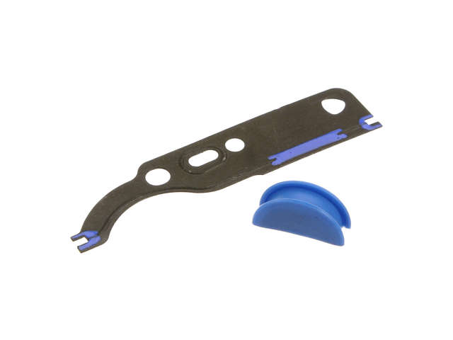

    а что там за прокладка такая? под натяжитель

    Тоненькая металическая. С небольшой полоской герметика.

    по каталогу не могу найти, у нее номер есть? или она в комплекте с натяжителем идет?

    058198217

    спасибо огромное!
